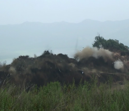

         具有本质的安全特性。从储存、运输、携带、使用、回收等方面均十分安全。主机与爆破器材分离,从灌装至爆破结束时间较短。液态二氧化碳灌注仅需1-3分钟,起爆至结束仅需4毫秒。实施过程无哑炮,无需验炮。安全警戒距离短,无安全隐患。爆破筒回收方便,可连续使用。既可定向爆破又可延时控制,特别是在特殊环境下,如居民区、隧道、地铁、井下等环境,实施过程中无破坏性震动和短波,对周围环境无破坏性影响。在石材开采中不破坏纹理结构,成材率和效率较高。无需火工库,管理简便,操作易学,操作人员少,无需专业人员值守。在矿井下使用其性能更加突出,无论是高瓦斯矿井,冲击地压矿井、水文地质条件较复杂的矿井还是易自燃矿井均可应用。
