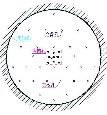

隧洞光面爆破计算计算书
一、计算参数
1.岩土参数
岩土类别
七类土
爆破处自由面系数
0.67
开挖断面形式
圆形
开挖轮廓周长(m)
6.2
开挖断面面积(m2)
4.8
2.普通破碎孔参数
掏槽孔布置形式
一字形
掏槽孔个数
9
崩落孔与底板孔个数之比值
0.9
炮孔直径(mm)
50
钻孔深度(m)
3
炮孔利用率
0.95
3.周边光面孔参数
孔距(m)
0.4
最小抵抗线(m)
0.5
不偶合系数
1.5
4.炸药相关参数
炸药类型
62%胶质炸药 普通型
堵塞系数
1
单位耗药量(Kg/m3)
1.31
爆力换算系数
0.89
装药密度(g/cm3)
0.875
炮孔填充系数
0.29
炮孔装药影响系数
0.63
二、炸药用量计算
1.单位耗药量修正计算
q0=equm=0.89×1.31×1×0.67=0.78kg/m3
2.每排炮进尺装填炸药量计算
Q=q0LSμ=0.78×3×4.8×0.95=10.69kg
3.工作面炮孔数目确定
N=4q0SDr2/πd2Δαβ=4×0.78×4.8×1.52/(π×0.052×0.875×103×0.29×0.63)=27
4.掏槽孔炸药用量计算
qcut=(1.15~1.25)Q/N,取中间系数值计算得
qcut=1.2×10.69/27=0.47kg
5.周边孔炸药用量计算
qp=(0.5~0.9)aWLq0,取中间系数值计算得
qp=0.7×0.4×0.5×3×0.78=0.33kg
6.底板孔炸药用量计算
qf=(1.1~1.2)Q/N,取中间系数值计算得
qf=1.15×10.69/27=0.46kg
7.崩落孔炸药用量计算
周边孔数 Np=c/a=6.2/0.4=16
崩落孔数 Nn=(N-Ncut-Np)k/(1+k)=(27-9-16)×0.9/(1+0.9)=1
底板孔数 Nf=N-Ncut-Np-Nn=27-9-16-1=1
qn=(Q-(qcutNcut+qpNp+qfNf))/Nn=(10.69-(0.47×9+0.33×16+0.46×1))/1=0.707kg
