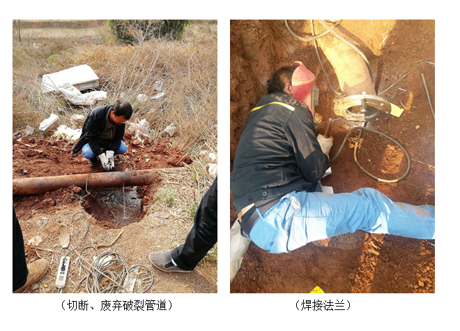

       一泵房是公司自有水源地,位于玉龙湾公园内,主要用于对公司生产及生活用水的供给。由于该供水管道使用年限较长,2018年2月10日出现破裂漏水,经设备动力管理部组织人员检查后确定破裂点位于安宁中学太平校区附近市政路面之下。路面下管道为φ159的铸铁管,长度约80米,对其进行修复难度较大。
       公司相关人员通过现场分析与评估,在初步制定的三个修复方案中,因开挖路面更换破裂管道和废弃破裂管道重新铺设管道两个方案均存在工程量、成本高、需要协调沟通部门多、难度大等因素,最终确定采用成本低且施工场地面积小的顶管技术进行更换,但此方案的缺点是地下管线复杂,在钻孔时措施不正确或操作不当易破坏到其它管线,存在一定的风险。
       顶管技术是采用PE管代替破裂管道。以钻孔方式在破裂管道旁边钻出一个通道,然后把外径为φ160的PE管牵引至通道,废弃破裂管道,用法兰将PE管两端与完好管道两端进行连接。
       3月1日上午,与顶管技术实施方昆明鼎晨市政管道工程有限公司相关技术人员对现场进行勘察与分析,制定出施工方案。下午,施工正式开始。
       由于地下管线密集、石头较多,经过多次钻孔试验后,于3月4日晚20时成功完成钻孔,钻孔长度114米、最深点距路面8米,且未破坏到其它管线。
       3月5日,开始对钻通孔道(114米长)进行回扩工作(扩至φ300),由于地下石头较多,回扩工作难度大,直至3月9日下午17时才完成回扩工作。
       3月10日,成功将PE管(φ160)牵引至φ300孔道,成功与完好管道(φ159铸铁管)进行连接,检查无漏水后,于当晚20时恢复一泵房供水。
