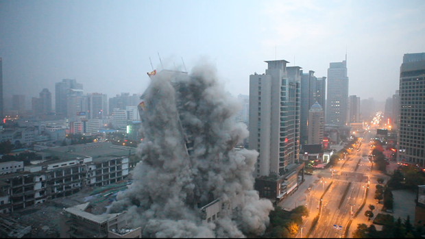

11月15日,陕西红旗民爆集团西安鹏程爆破公司成功实施目前国内爆破拆除最高楼——26层118米高的环球西安中心金花办公大楼爆破拆除工程。
       上午7时整,一个值得铭记的时刻,随着本次拆除爆破作业指挥长的一声指令,只听“轰”的一声闷耳巨响,在不到15秒的时间里,原本巍峨矗立的金花大楼顷刻间轰然倒下,这标志着由陕西红旗民爆集团西安鹏程爆破工程有限公司组织实施的目前国内爆破拆除最高楼——26层118米高的环球西安中心金花办公大楼爆破拆除工程取得了圆满成功!
        为了确保本次爆破安全、有序、高效进行,陕西红旗民爆集团西安鹏程爆破公司前期认真筹备,多次组织召开专题会议,成立了爆破领导小组,并下设了技术组、装药组、现场警戒组、后勤保障组等多个小组。在爆破具体实施中,各小组严格按照试爆方案,规范操作,密切配合,确保了各项准备工作的顺利进行。
        现场警报解除后,项目组相关人员迅速深入爆破现场查看爆堆,经测试,炸药单耗控制、爆破振感、爆破飞石距离等参数均在可控安全范围之内,高水平、高质量的完成了本次拆除爆破,爆破效果达到了方案设计标准和要求,西安市政府领导及相关部门负责人亲临现场,对陕西红旗民爆集团西安鹏程爆破公司金花办公大楼拆除爆破实施效果表示极为满意,对陕西红旗民爆集团西安鹏程爆破公司在施工组织、爆破技术、现场安全管理等方面的专业水平表示高度赞赏。
        环球西安中心金花办公大楼作为国内最高的爆破拆除工程,区域四周环境十分复杂,涉外酒店、营业用酒吧等近在咫尺,地下布设的天然气、上下水、通信等多条市政管线星罗棋布。爆破施工作业必须安全到位,将震动、飞石、噪声等有害效应控制在国家规定的范围内,确保周围的建筑物、管线、市政设施和行人、车辆的安全,确保倒塌时的方向准确无误。爆破施工难度实属国内少见。
        为此,陕西红旗民爆集团西安鹏程爆破公司专门邀请了由目前民爆行业领军人一中国工程院院士、中国工程爆破协会理事长汪旭光任组长的国内具有较高理论和实践经验的爆破专家组作为本次实施方案的安全评估团队。专家组与项目工作人员先后多次进驻爆破现场,对现场进行仔细勘察,并于8月份组织召开了爆破拆除设计方案专家论证会和安全评估会;最终确定爆破方式为:三开口定向折叠爆破,爆破开口分别为1~4层,开口高度17.6m;10~12层,开口高度10.8m;18~20层,开口高度10.8m。整座楼倒塌方向为正北方向,采用从底部到上部的爆破顺序。为保证炸药的精准用量,项目部先后进行了三次高质量的模拟爆破试验,最终确定乳化炸药用量1.4吨,雷管1.2万发,布点12000多个。防护方面,项目组在楼内立柱和剪力墙利用三层沾水草料、一层细铁丝网外加一层外围沾水草料和二层细铁丝网进行防护,防止飞石;内部挂设近4万余个水袋用于降尘;大楼倒塌面四周挖有将近4米的减震沟,以便消除倒塌地震波;大楼正下方铺设有大量波浪形土石缓冲和减震带,利于降低塌落振动。并在东侧E阳国际大楼西侧采用了防护网和搭排架的方式进行双层防护,彻底消除距离仅为7.8米的一处安全隐患。
